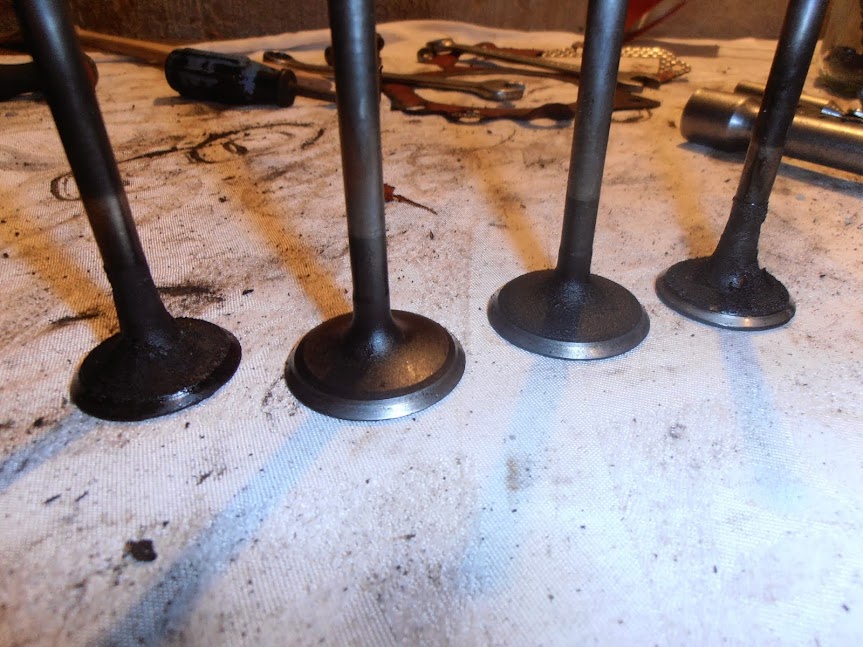

Dzisiaj zrobiłem trochę głowice ,rozebrałem pomierzyłem i zrobiłem wtopę ale o tym na koniec
gniazda i zawory po rozebraniu były nawet w dobrym stanie na fotach jednak szczegóły mnie przeraziły
zawory przed, chyba łykał trochę oleju przez wydechowe (ppm > pokaż obrazek, ucina trochę)
Docierałem zawory jedynką i zerówką od razu.
Zawory po szlifowaniu szczotka druciana i już dotarte, jeszcze pasta na nich siedzi.
oraz gniazda

też miałem z tym problem bo nie był w najlepszym stanie - założyłem stary bo nie mogłem dostać tej grubosci zamiennika , dodatkowo użyłem łożysko kryte rozdłubałem je jedynie z jednej strony .
Zalewasz głowicę naftą na dobę aby sprawdzić stan gniazd i uszczelniaczy na trzonkach zaworów ?

Co głowica (2kf) to inne wykonanie u mnie nawet w środku malowana. A u Ciebie kanały dolot , wydech jakieś gładkie jakby przewecowane .Chwila pracy i by błyszczły zawory i kanały.Dużą powieszchnią Ci trzymają (gniazda , zawory).

no to dupa z tym uszczelniaczem, w poniedziałek jeszcze poszukam bo sobota nie do wszystkich się dodzwoniłem. Hehe ten mój już się do niczego nie nadaje dostał śrubokrętem na przestrzał Uszczelniacze są nowe a luzów na prowadnicach brak czego bardzo się obawiałem ze bd straszne. Nie sprawdzałem szczelności ale powinno być OK. Miałem liznąć głowice ale nie mogę wykręcić tych dwóch szpilek stąd te nakrętki, nie chce ich grzać palnikiem bo mi sie całkiem głowica pokrzywi. Kiedyś jak nie było dostępu do szlifierek planowałem małe głowice na szkle papierem wodnym możne z tą tak spróbuje z takim kawałkiem co wchodzi miedzy szpilki. Miał być silnik dzisiaj skręcony ale wyszło jak zawsze.
