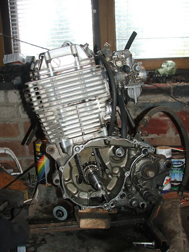

Dzisiaj wymieniliśmy z Bratem łańcuszek rozrządu w moim bydlęciu
Wgląd pod czapkę:
I ustawiony rozrząd, już z nowym łańcuszkiem:

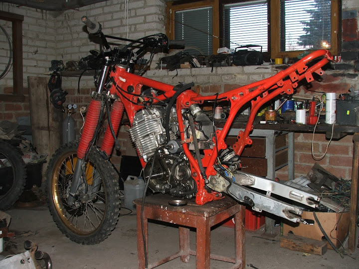

Trochę wolnego mam więc prace przy moto ruszyły:
Ładnie przypucowałem silniczek :
I zacząłem składać XT do kupy:
Teraz muszę poczekać na to aż szanowny pan listonosz mi dostarczy kilka gratów, dzień-dwa czasu i ogień na tłok

No ładnie. A ja od roku się przymierzam na zmiany łańcucha rozrządu a ten już to zrobił Hehe lama ze mnie mam jeszcze pytanie co masz założone na wałku od zmiany biegów. Bo mi tam leci trochę olej i nie wiem czy to tylko uszczelniacz czy co? założyłeś tam jakiś patent?

hehe w trasie do was to mi się już rozleci ten łańcuch zostały 3 ząbki na napinaczu

Mateusz, a jak z instalacją, poradziłeś sobie z kablami?

też mam 3 ząbki na napinaczu i myślę, że do końca sezonu polatam jeszcze, kwestia częstej kontroli, żeby czasami nie było buuuu gdzieś po drodze
